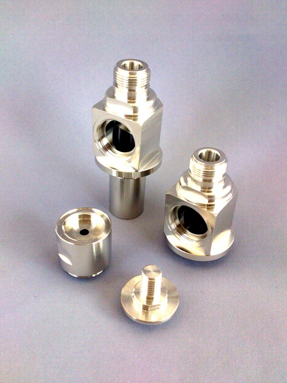

=特徴=
3元合金ならでは光沢厚付メッキが出来ます。(5ミクロンまで可能)
耐食性、耐候性、耐変色性に優れ、クリア塗装が省略出来ます。
ニッケルアレルギー対策用メッキ、非磁性対策用メッキとして最適です。
電気特性を要する、電子部品・機能部品にも適しています。
=適用製品=
高周波コネクター、電気・電子部品、ボタン、アクセサリー、装身具など
