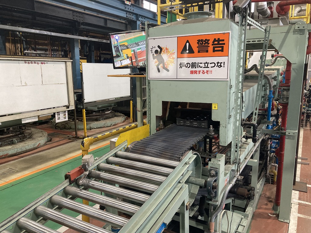

<耐食性向上>
高温に加熱する事でCr炭化物を再固溶し、不動態皮膜の形成能力の回復強化を行い耐食性が向上します。
固溶化熱処理を行う事で、加工で受けたダメージを回復し、ステンレス本来の優れた耐食性を維持します。
<機械的特性の回復>
合金元素が母材に均一に固溶する事で、材料全体の結晶構造が安定し、強度、靭性、延性等の機械的特性が向上します。
<内部応力除去>
加工によって生じた内部応力を除去し、材料の品質を均一化する事で、その後の加工性や製品信頼度が向上します
ステンレスの信頼性と性能を確保する為に欠かせない工程です。固溶化を適切におこなう事で、本来の優れた特性を最大限に引き出す事ができます。
