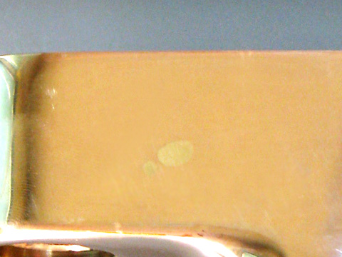

・当社は銅合金鋳物の表面欠陥を修繕して、良品とする仕事を主に行っています。
・メガネ加工生産の全国90%以上の産地、福井で培った技術で、バレル研磨による、バリ取り、R付け、スケール取り、光沢仕上げ、鏡面仕上げを致します。
・銅及び銅合金のロウ付けから鏡面研磨までを、当社で行っています。
・ショットブラストによる、バリ取り、スケール除去、を行っています。
研磨の事でお悩みなら、一度ご相談ください。
加工内容:バレル・バフ・ベルト研磨・ショットブラストによる鏡面研磨
対応材質:青銅(砲金)、黄銅(真鍮)鋳物
詳細:
鏡面加工後にメッキ処理を行うことで欠陥箇所の区別ができない修復が可能です。
