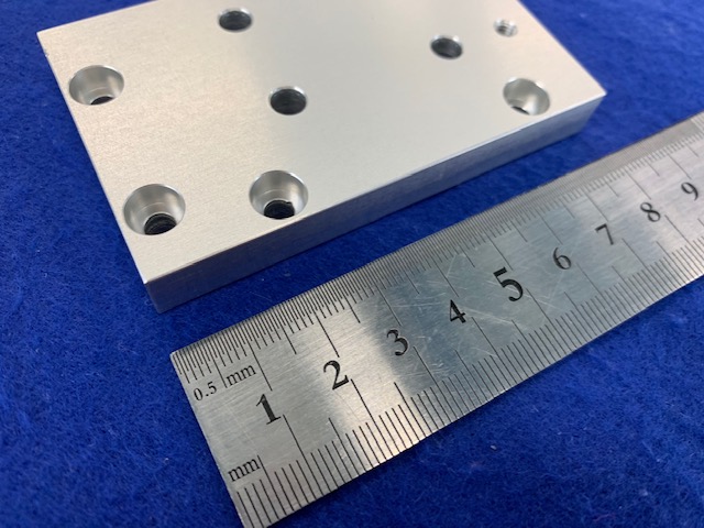

【材質A5052(a5052) 偏光板貼付機 平面度 ザグリ穴 】
【材質】
A5052(a5052)
【業界・使用用途】
液晶装置関連業界
液晶装置関連のアルミの精密部品
【材寸】
厚 50㎜×巾70㎜×長さ150㎜
【加工】
マシニングセンタ
【特徴】
こちらの製品は、アルミの材質A5052(a5052)を使用し、
表面には、白アルマイトを施しています。
A5052とは一般的にアルミマグネシウム合金と呼ばれ、切削性は良く中程度の強度もあり耐食性・耐海水性にも優れています。
主な使用用途は、自動機の部品・構造材・車両用などにも使用されています!
平面度やたくさんのザグリ穴がある加工となっています。
又、平面度0.1と厳しい寸法公差を求められていますが、
品質管理担当者が厳しく確認いたします。
平面度とは、平面の滑らかさ(均一性)を示す数値が「平面度」です。
さまざまな公差が入った複数の穴を開けることも可能です。
