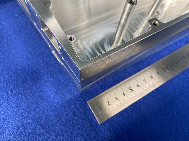

厚さ70㎜×幅250㎜×長さ400㎜
【加工】
マシニングセンタ
5軸加工機
【特徴】
こちらの製品は、アルミの材質A5052(a5052)を使用して加工しています。
この製品は、板厚が50mmを超える部厚さがあり、
その部厚さの材料から、
中をかなり深く掘っています!
もともとは堀がない、大きな塊の状態から、
写真の様な深掘りを行うには、ドリルが折れてしまったり、
深掘りの中に棒状の加工があったりすることを注意して行わないといけません!
そのため、プログラムを組むのが難しく、
1つの機械だけではなく、
5軸方向から加工することが出来る5軸加工機も使用し、加工しています。
