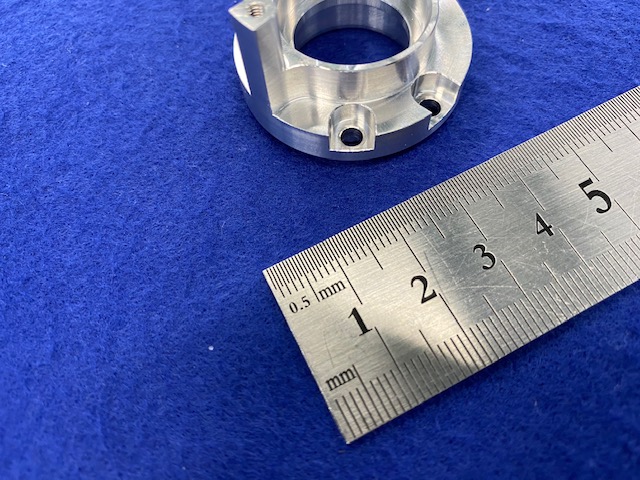

【材質A5052(a5052) 表面処理なし 公差穴 同軸度0.05 平行度0.05】
【材質】
A5052(a5052)
【業界・使用用途】
産業用ロボット関連業界
産業用ロボット関連のアルミの精密部品
【材寸】
厚さ30㎜×幅50㎜×長さ50㎜
【加工】
マシニングセンタ
【特徴】
こちらの製品は、アルミの材質A5052(a5052)を使用しております。
この製品は、産業用ロボットに使用される製品で、
全長5センチに満たないほどの大きさとなっておりますが、
ひとつひとつの箇所に、0.05、0.03など、
肉眼では確認できないほどの単位の公差が多く入っております。
同軸度0.05、直角度0.03、平行度0.05という幾何公差がそれぞれ入っています。
同軸度とは、
2つの円筒の中心軸がずれていないこと。
直角度とは、
基準となる平面に対してどのくらい正確に直角であるか。
平行度とは、
基準となる2つの直線または平面がどれだけ平行であるか。
横の数値は、そのずれがその数値以内に収まっているかということを示しています。
単位数はmmでミクロン単位となっております!
