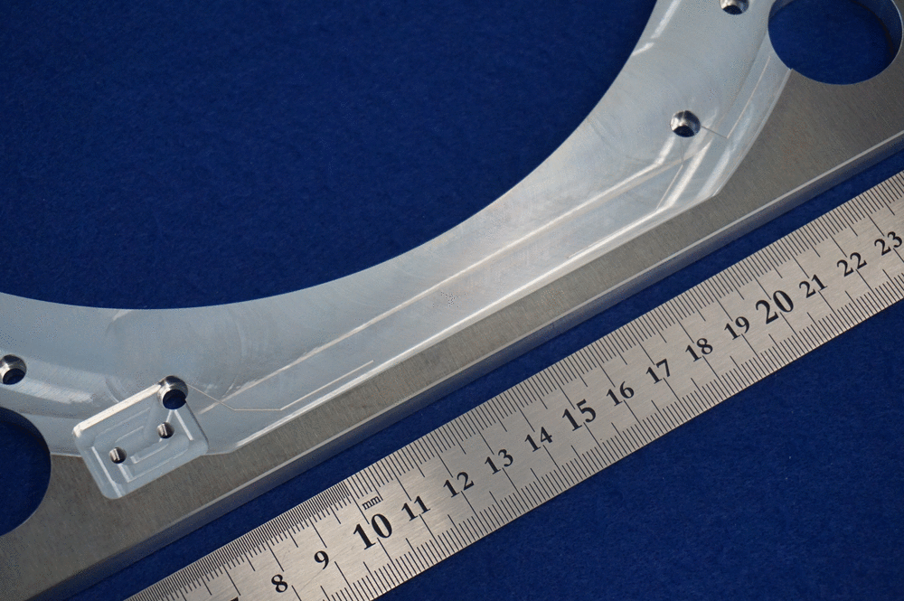

【材質A5052(a5052) ピッチ間公差±0.02 ケガキ線 液晶製造装置のアルミ精密部品】
【材質】
材質A5052(a5052)
【業界・使用用途】
液晶製造装置業界
液晶製造装置のアルミ精密部品
【材寸】
厚さ10㎜×幅290㎜x長さ310㎜
【加工】
マシニングセンタ
【特徴】
こちらの製品は、材質A5052(a5052)の
液晶製造装置のアルミ精密部品です。
写真でご覧いただける手前のφ6の
2つの穴のピッチ間が127±0.02㎜と
厳しい精度が求められております。
また、今回の製品は
幅0.3㎜ 深さ0.3㎜のケガキ線がございます。
もちろん、こちらの加工も精度が抜群です!
当社の液晶製造装置関連の部品は
今回ご紹介した比較的小さなものから
最大1000×1700ミリ㎜の大型プレートまで幅広く加工をいたします!
アルミ精密部品加工は、ぜひ中田製作所にお問合せ下さい!
