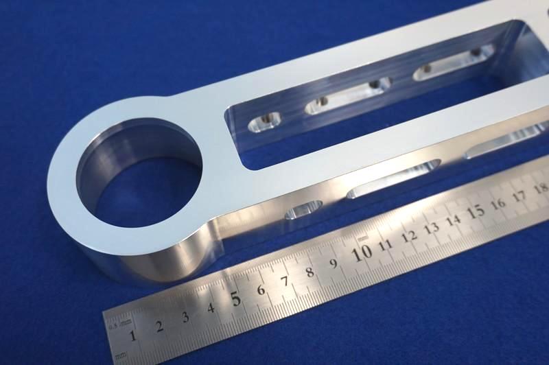

【円筒度0.005 直角度0.05 産業用ロボットのアルミ精密部品 材質A7075(a7075) 超々ジュラルミン】
【材質】
A7075(a7075)
【業界・使用用途】
産業用ロボット業界
産業用ロボットのアルミ精密部品
【材寸】
厚さ36㎜×幅70㎜×長さ350㎜
【加工】
マシニングセンタ
【特徴】
こちらの製品は、材質A7075(a7075)の
産業用ロボットのアルミ精密部品です。
今回使用している材質はA7075(超々ジュラルミン)です。
A7000系はアルミ合金の中でも最も強度が高い反面、
加工も難しい素材と言われています。
また、この素材は強度が高い反面内部応力が残留し
歪み易い特徴があります。
今回の製品は角の部分は直角度0.05、
そして筒状に穴をあけている部分は
円筒度0.005の精度を求められています。
この円筒部分は荒加工と仕上げ加工で
2工程に分けて精度を実現しています。
