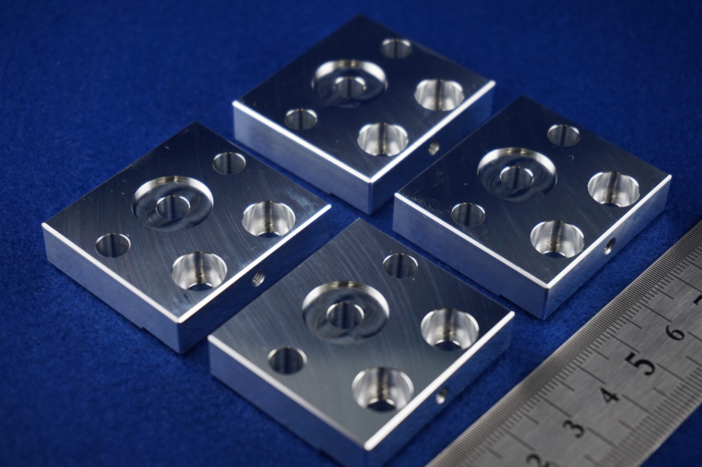

こちらの製品は、材質A5052(a5052)の
産業用ロボット関連のアルミ精密部品です。
本製品は、一見簡単そうな製品ですが、
実は、ザグリ穴底面と板厚底面からの寸法に8.5±0.01という公差が入っています。
設計様に確認したところ、「4個の8.5の厚みがそろう事が大切」であった為に
図面記載を「4個同時加工±0.02の事」と記載することで、
マシニング加工者にとって使用用途が理解しやすく、簡単に加工を終える事ができました。
このように設計段階から用途を伺い、打合せをさせて頂くことで
コストを抑え、安価に製品を提供することができます。
設計方法やコストでお困りのお客様、ご相談お待ちしております。
