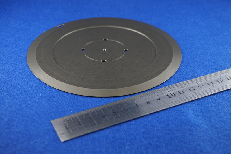

【材寸】
厚さ2.2mm×直径φ128mm
【加工方法】
マシニングセンタ
NC複合旋盤、フライス盤
【特徴】
こちらの製品は、材質A5052(a5052)の
電気機器のアルミ精密プレートです。
こちらのアルミプレートは少しでも力を入れてしまうと、
割れてしまいそうなぐらい非常に薄い製品です。
一番薄いところ(円周上の先端部分)の厚さは、
なんと!0.3mmとなっています。
こちらの部分はNC複合旋盤で加工を行いました。
プレートの表面が少し黒っぽいですが、
その理由は硬質アルマイト50㎛の処理を施しているからです。
また、上面部分の円周上に10°の角度の外周加工を
施しているところがこの製品の注目して頂きたい箇所です!
また、このアルミプレートは厚さ2.2mmなのに対して、
表面と裏面の平行度が0.03入っているため、
硬質アルマイト処理後の精度がとても重要になります。
