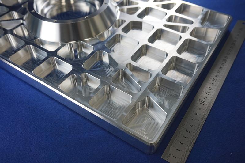

こちらの製品は材質A5052(a5052)の
産業用ロボットのアルミ精密部品です。
本製品は、写真でもお分かり頂けると思いますが
凹凸が沢山あり、とても複雑な形状になっております。
写真の左にある凸部分の穴の大きさは、
Φ120㎜になります。
また、写真では分かりにくいのですが、
このΦ120の穴の内径と上面の部分に
直角度0.01という厳しい公差が入っております。
加工は、マシニングセンタ で
厚さ50㎜の大きなアルミの板から削り出しました。
