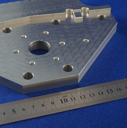

【 材質A5052(a5052) 平行度0.01 直角度0.015 産業用ロボットのアルミ精密部品 】
【材質】
A5052(a5052)
【業界・使用用途】
産業用ロボット業界
産業用ロボットのアルミ精密部品
【材寸】
厚み20㎜×幅150㎜×長さ210㎜
【加工方法】
マシニングセンタ
【特徴】
こちらの製品は材質A5052(a5052)
産業用ロボットのアルミ精密部品です。
本製品は、表面と裏面に平行度0.01という
厳しい精度が入っております。
また、手前の段落ちの部分と上面にも
平行度0.01という精度が入っており、
さらに、上面と写真で切れてしまっている
奥側の側面にも直角度0.015という
厳しい精度が入っております。
