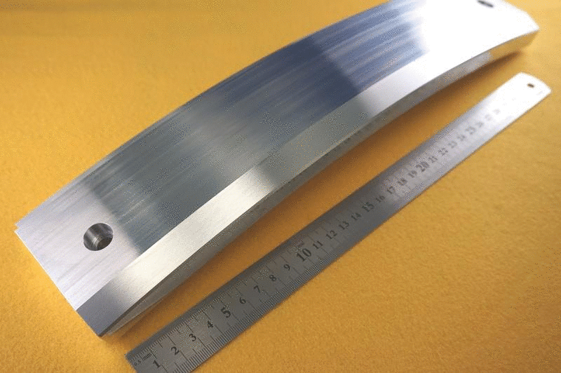

『アルミの五軸加工品 五軸マシニングセンター VARIAXIS 500-5XⅡ A5052(a5052)』
【材質】
アルミのA5052(a5052)
【材寸】
厚さ55mm×幅110mm×長さ390mm
【加工方法】
ヤマザキマザック VARIAXIS 500-5XⅡ
【特徴】
こちらの製品はヤマザキマザックのVARIAXIS 500-5XⅡで
加工をしました。
VARIAXIS 500-5XⅡは
縦型マシニングセンターではなく、
五軸マシニングセンターです。
このような反っている製品の加工は
縦型マシニングセンターではバイスで掴むことができず、
加工をすることができません。
そのため、五軸マシニングセンターの
VARIAXIS 500-5XⅡで加工を行います。
この五軸マシニングセンターとは
テーブルを傾けることにより、工程数など縦型マシニングセンターでは
難しかった加工ができる設備です。
