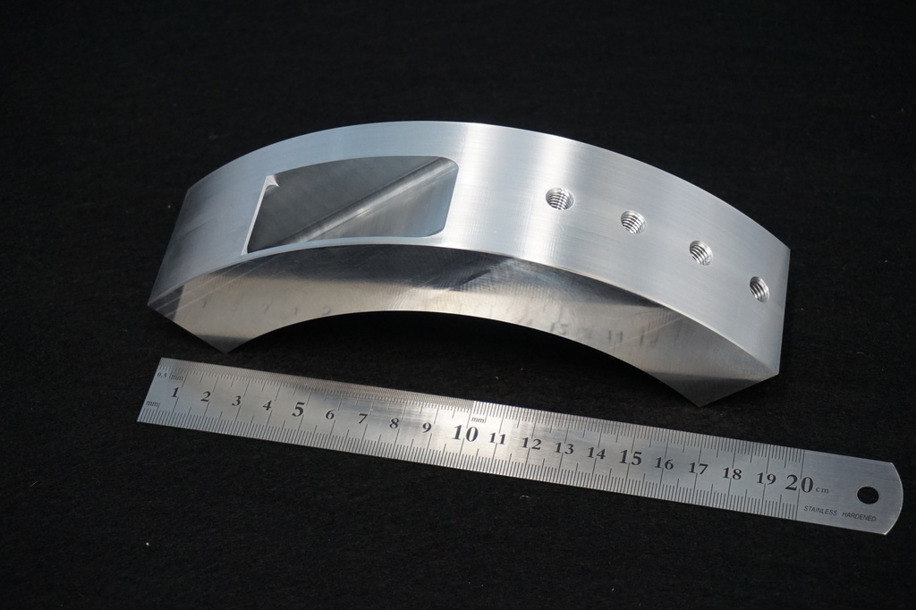

本製品の一番注目して頂きたいところは
手前にあけられている幅25.5㎜×長さ32㎜の
四角い貫通穴(写真では、少し分かり辛いのですが)と
右にあいている4つの穴です。
製品の写真をご覧いただくとお分かり頂けると思うのですが、
貫通穴の手前の肉はとても薄くなっております。
この部分の肉厚は2㎜という薄肉です。
貫通穴は簡単な加工なのですが、
このような特殊な形状になると貫通穴の加工も少し難しくなります。
また、右にあいている4つの穴は角度穴になっております。
角度穴は、縦型マシニングセンタでの加工が困難なため
このような角度穴の加工が得意な五軸マシニングセンターで
加工を行いました。
製品の側面は面粗さがRa0.08レベルですので、
うっすらとスケールの数字が見えるかと思います。
(当社独自の鏡面切削加工では無く、通常のファイスミルの仕上がりです)
