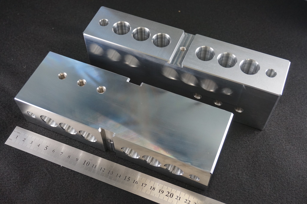

【対称度0.01 平行度0.01 平面度0.01 材質A7075(a7075) 産業用ロボットのアルミ精密部品】
【材質】
A7075(a7075)
【業界・使用用途】
産業用ロボット業界
産業用ロボットのアルミ精密部品
【材寸】
厚さ50㎜×幅80㎜×長さ235㎜
【加工方法】
マシニングセンタ
【特徴】
こちらの製品は、材質A7075(a7075)の
産業用ロボットのアルミ精密部品です。
本製品は幅80㎜の方向に14㎜×6㎜の
溝が加工されています。
この上下に入った溝は、対称度0.01と
溝深さ6±0.01㎜という厳しい精度が入っています。
また、この溝が加工されている面にも
平行度0.01、平面度0.01という公差が入っています。
