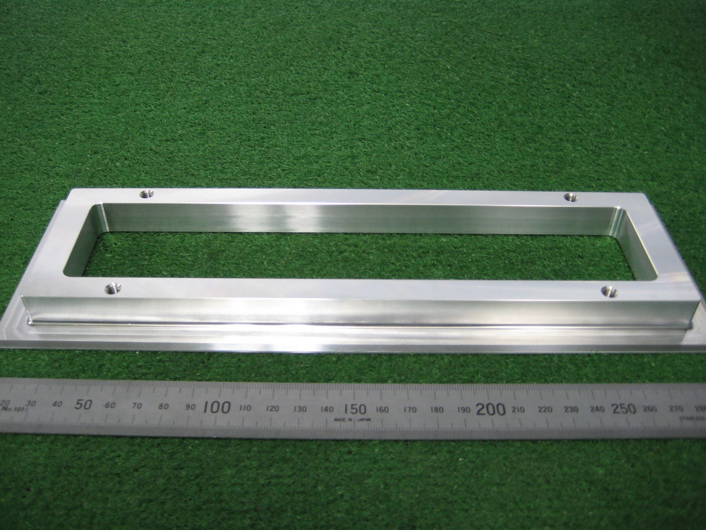

【材質A5052(a5052) 2㎜の薄肉加工 平面度0.02 半導体製造装置のアルミの精密部品】
【材質】
A5052(a5052)
【業界・使用用途】
半導体製造機器業界
半導体製造装置のアルミの精密部品
【材寸】
厚さ17㎜×幅160㎜×長さ400㎜
【加工方法】
マシニングセンタ
【特徴】
こちらの製品は、材質A5052(a5052)の
半導体製造装置のアルミ精密部品です。
こちらの特徴は、段落ちの部分です。
段落ちの部分は、2㎜の薄肉で平面度0.02という
厳しい公差が入っております。
このような薄肉の場合、バイスで掴むことができないため
治具板を使用し、加工しました。
