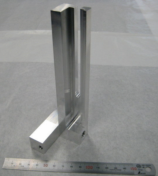

【材質A5052 U字に抜かれています 産業用ロボットのアルミ精密部品】
【材質】
アルミのA5052
【業界・使用用途】
産業用ロボット業界
産業用ロボットのアルミの精密部品
【材寸】
厚さ22㎜ x 幅50㎜ x 長さ165㎜
【加工方法】
マシニングセンタ
【特徴】
こちらの製品の特長は、細長くU字に抜けれているところです。
この部分は、幅6.5㎜長さ100㎜抜かれています。
このように細長く抜けていると、加工順所や加工する際に固定する場所を
一つでも間違えてしまうと製品がビビった仕上がりになってしまいます。
ですが、中田製作所はアルミの性質や刃物の特長などを熟知しているため
本製品をビビることなく切削加工しました!
