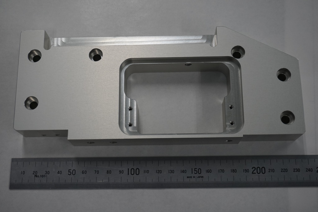

【材質】
アルミのA5052
【業界・使用用途】
半導体製造業界
半導体製造装置の部品
【材寸】
厚さ40㎜ 幅86㎜ 長さ238㎜
【加工方法】
マシニングセンター
【特徴】
こちらの製品、一見加工が難しいようには見えないですが、
実はすごいんです!
平面度0.01が入っております。
さらに!
上面と段落ちの部分には、
平行度0.01が入っております。
中央の段落ちは、厚みが一番狭いところだと
3㎜しかないので平行度0.01を出すのは
とても難しいんです(p_-)
ですが、中田製作所では
このような加工を得意としております!
公差の厳しい製品の加工でお困りの方は、
ぜひお気軽にお問い合わせくださいませ!
