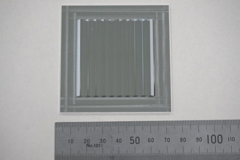

【材質】
アルミのA5052
【材寸】
厚さ5mm×幅80mm×長さ80mm
【業界・使用用途】
光学機器業界・光学機器製品の部品
【加工方法】
マシニングセンター
【特徴】
ん、、、?
なんだ…普通の製品じゃないか!
なんて思わないでくださいね~!!!
この製品は鏡面加工をしております!
(私の愛用カピバラさんのメモスタンドが映っております。)
BUT☆
それだけではないんですよ(゚〇゚;)なぬ?????
(カッコつけて英語で言ってみました!(笑))
よーーーーーーーーく見ていただくと…
デコボコしているじゃないか\( ~∇~)/ エーーーッ!!
ピラミッドの部分がすべて鏡面になっているんです!
なので、凸凹の全ての部分が
鏡面になっているんですよーーーーー!!!!!
スバラスゥイ~♡(笑)
このような製品はいつもお伝えしているマシニングセンターではなく、
ソディックHS430Lというとっておきのマシニングセンターを
使用しています!!!!
回転数が普通のマシニングセンターより早いため、
当社の鏡面切削加工技術で斜面部分も鏡面に仕上げることができちゃいます( ̄^ ̄*)どうだ。
また、超微細加工のときもこのHS430Lが活躍します☆
ここぞ!のときに活躍する素晴らしい機械です♫
