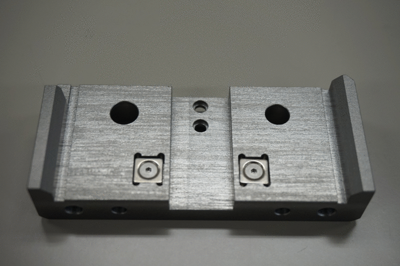

さ~て、本日の製品は!!!!!
こちらの製品も公差の厳しい製品になっています!
ピッチ間の公差は44mm±0.01で
外径の公差は88mm±0.05です!
一番厳しいところは、φ3.5mm+0.03~+0.05のところも
あります~(= ̄∇ ̄=) ニィ
この製品は硬質アルマイト処理が施されています∑o(*'o'*)o ウオオォォォォ!!
アルマイトというのは、アルマイト層が数ミクロン単位でのります。
そのため、処理前と処理後では外形寸法は大きく、
穴径は小さく変わってしまいます。
公差が特に厳しいものは、このミクロン単位でも重要になってきます…。
なのでっ!!!!
CAD/CAMでは硬質アルマイトを見込んでの寸法でプログラムを作り、
加工者、検査担当者もそのことを頭に入れて加工し、検査をします。
この連携プレーは大切です☆
あっ、長々と話してしまいましたが、
この製品はブッシュ圧入、ピン圧入、レーザーマーキング、
マグネットを入れる、、、、
という目白押しの製品です(ノ゚ρ゚)ノ ォォォ・・ォ・・ォ・・・・
ここで一言…
このマグネットの威力が強すぎる∑(〃゚ o ゚〃) ハッ!!
めっちゃマグネットが強いんで、入れるときに苦労しました、、、。
この製品の材質はアルミのA5052で
使われている場所は生産機器の部品になるそうです♫
