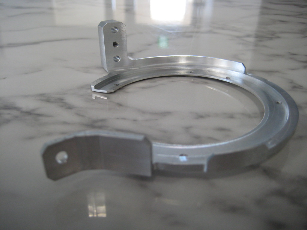

こちらのバングルみたいな形の製品の材質はアルミのA5052、
凸部分の厚さ約100㎜、直径約100㎜です。
一番薄い部分の厚さは、約2㎜です。
こちらの注目して頂きたい部分は、
左右の端に開けられている穴と穴の位置です!!
穴の位置って、ただ横から開いているだけじゃないの?
って思いますよね。。。。
でも、実は!!!
手前の穴と奥に開けられている穴の角度が
72.5度±0,05度に入っているのですよ!!
それに、真ん中がくり貫かれていることで
ビビったりしちゃいます・・・・・・・
さ、さらに!!!
薄肉だから、捻じれて(歪み)しまうのです。・°°・(((p(≧□≦)q)))・°°・。
わぁ~~
大変だ~~~;´Д`);´Д`);´Д`);´Д`)
っという風に
とても難しい加工なのですよ゚.+:。(*-ω-)(-ω-*)゚.+:
加工は、マシニングセンタ―で行いました!
