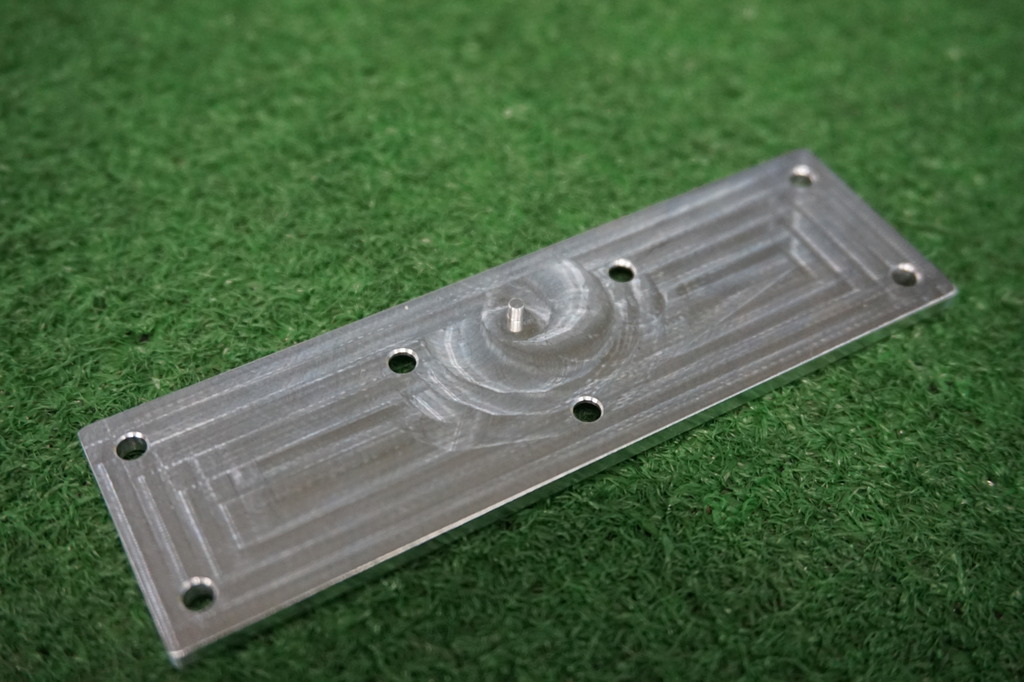

およよっ( ゚ ▽ ゚ ;)エッ!!
出っ張りがあるっ!!
一体何なんだこれは!?
何の役割を果たしているんだ!?
なぁ~んて思った方もいらっしゃると思います\(;゚∇゚)/ヒヤアセモン☆
この出っ張りは、位置決めピンの役目を果たしていますm(__)m
ピンを入れないといけないのですが、規格がなく、困ったな…「(゚ペ) エットォ…
というところに救世主です\(゜ロ\)(/ロ゜)/
マシニングセンターでアルミを削り出せばいいじゃないか!
ということで、削り出したのが
この出っ張り部分です☆
いや~、こういう風に考えつくのがすごいですよね…。
私だったら、どうしよう~と泣いていたと思います…(ToT)
ピンを圧入するよりも、より精度の高いものになるそうです(^^♪
ちなみに、この製品の材質はアルミのA5052で
電子部品の開発品になるそうです!!
アルミの加工ではこういった特殊な加工もできますので、
興味を持って頂いた方は、ご連絡ください♬
