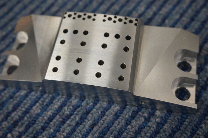

おやっ???
一体何なんだ、この製品は?
丸い穴があいていて、形も特殊な形をしていますね。
どこに使われるんだろうか…。
そうお思いになるだろうと思いまして、しげちゃん調べてきました☆
偉いでしょ???笑
褒めてくださ~い\(^ ^)/
あっ、取り乱してすみません…(ノд-。)クスン
この製品は吸着パットとして、使用されるようです♪
この丸い穴は吸着するための穴だったんですね!!!
なぁ~るぅ~ほぉ~どぉ~。
アルミの材料からマシニングセンターで削り出し、穴をあけたのですが…
この小さい穴の直径はなんとっ!!!!!
φ2mmの深さ25mmですw|;゚ロ゚|w ヌォオオオオ!!
そして、穴径φ2mm±1/100の精度もあります(^○^)
私も オオオォォォ!!(ノ゚□゚)ノ・・・εミ(ο_ _)οドテッ… という風になりました。笑
少しでも精度が悪くなると、しっかりと吸着しないんです。
そのため、吸着パットの精度はとても重要なんです!!
(もちろん、その他の製品の精度も重要ですよ。)
材質はアルミのA5052で、搬送用生産装置の部品になります(^^♪
