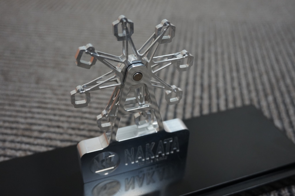

この観覧車、アルミでできているんです\(-o-)/
ちなみに、くるくる回ります。
わーーーお!!!!!!
この観覧車は、なんとっ!!!!
材質はアルミのA5052で1つの材料から全て削り出して、
この製品が生み出されました♡
全てですよー!全てっっっっ!!!!
1つの材料って…当たり前じゃない?って思った方もいらっしゃると思うのですが、
想像してみてください…。
皆さんも乗ったことのあるあの観覧車がっ!!
(大きさ100mぐらいかな…?)
100m×100mの大きな四角いアルミの材料から削り出して
作られている…なんて考えられますでしょうか(ToT)/~~~
(私は理解するのにめっちゃ時間がかかりました…(>_<))
ピンや溶接は一切使っておりません!
でもくるくる回ります!
どうだっ!
すごいだろー!!!笑
4人の加工者から話を伺ったところ、
『自分たちの技術を試すために作った』
と同時に
『すごく大変だった。』
と言っておりました。
CAD/CAMには1日3時間程度費やし、、
現場の加工者も1日ほかの仕事も合わせて1日15時間も立ったままで
取りかかっていたそうです。
プログラムを作って、加工をして、失敗して…またプログラムを作り直して…
という毎日が8ヶ月続き、試行錯誤の末、
完成させたのがこの観覧車です。
本当に4人の汗と涙の結晶ですね(>_<)
しかし、4人とも口をそろえて、『もうやりたくない。思い出すだけで吐きそう。』
とおっしゃっていました。笑
それだけ、大変だったということですね…。
