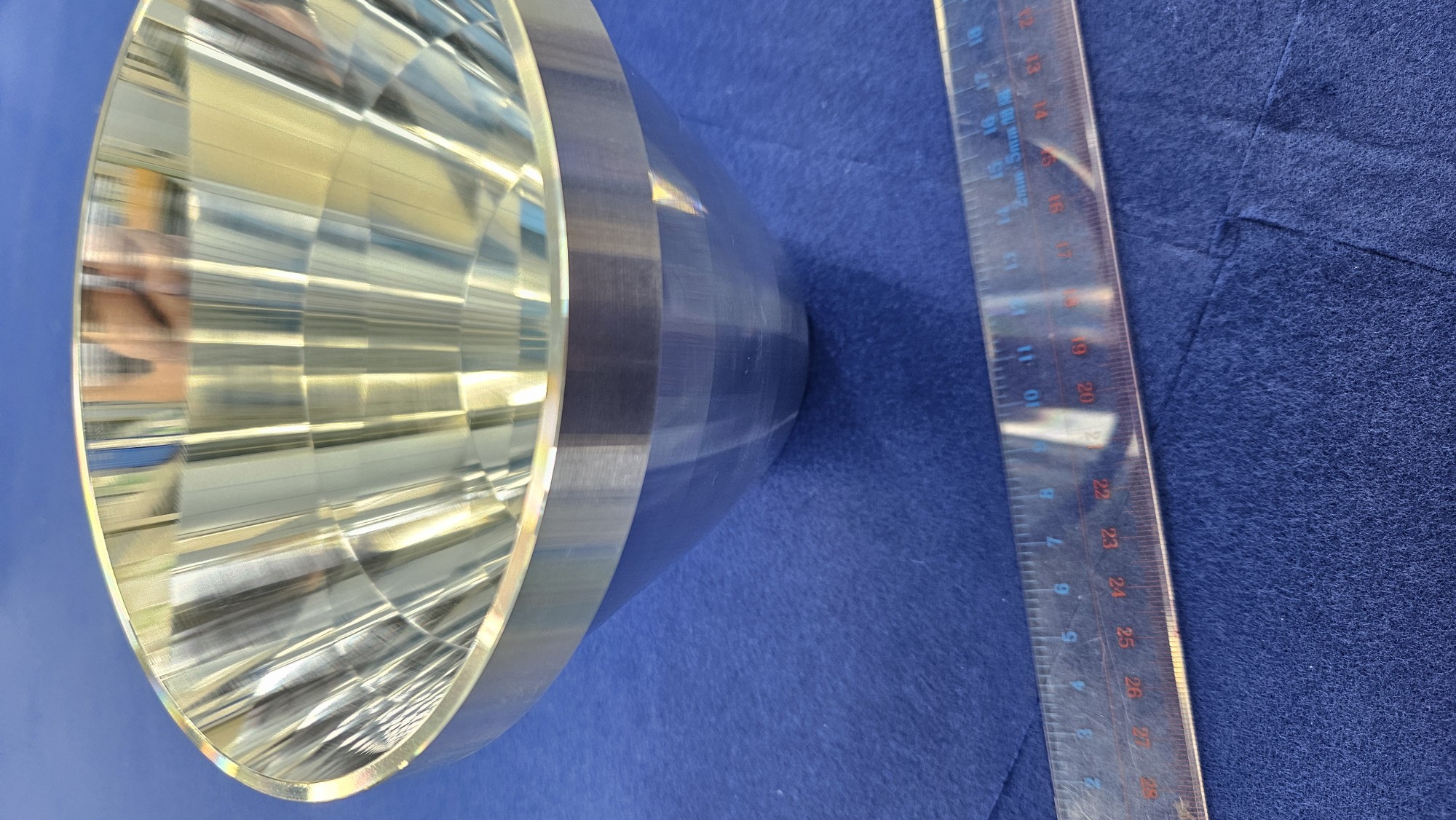

【材質】
A5056(a5056)
【業界・使用用途】
半導体製造装置関連業界
半導体製造装置関連のアルミの精密部品
【材寸】
直径Φ70㎜×長さ100㎜
【加工】
NC複合旋盤
【特徴】
こちらは、A5056(a5056)を使用して加工を行っています。
半導体製造装置関連に使用される製品です。
こちらの製品は鏡面切削加工を行っています。
鏡面切削加工は平面への加工が一般的ですが、
こちらはNC旋盤のみで加工を行い、筒状の内側が鏡面になっています!
もちろん、キズ厳禁です!!!
