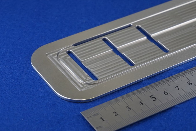

【材質】
A5052(a5052)
【業界・使用用途】
産業用ロボット製造装置関連業界
産業用ロボット製造装置関連のアルミの精密部品
【材寸】
厚さ2㎜×幅65㎜x長さ330㎜
【加工】
マシニングセンタ
【特徴】
こちらの製品は、材質A5052(a5052)の
産業用ロボット製造装置関連のアルミの超精密部品です。
本製品は、板厚2mmで平面度0.03という厳しい精度が入っています。
また、こちらの製品は、薄くて細長いので、削る際は製品が歪んだり、
食い込んだりして精度を出すのが難しくなっています。
更に、硬質アルマイト処理を施しますが、膜厚で精度が変わりますので、
処理を見込んだ加工をしなければなりません。
