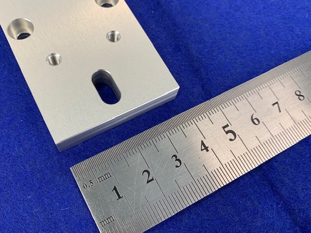

【A5052(a5052) 平面度±0.1 液晶装置関連 ザグリ穴 表面処理込み 白アルマイト】
【材質】
A5052(a5052)
【業界・使用用途】
液晶装置関連業界
液晶装置関連のアルミの精密部品
【材寸】
厚さ10㎜×幅40㎜×長さ120㎜
【加工】
マシニングセンタ
【特徴】
こちらの製品は、A5052(a5052)を使用して加工を行っており、
表面には白アルマイト処理を施しています。
加工された穴が驚いている顔に見えたので撮影しました!(・o・)
様々な種類の穴があいている製品となっており、難しい加工が必要です。
当社ではこのような複雑な加工も対応しております!
また、こちらは平面度±0.1と幾何公差を求められていますが、
品質管理担当者が厳しく検査いたします!
★平面度とは
平面形体の幾何学的に正しい
平面からのひらきの許容値を指します。
目で見ると平面であっても、厳密には凹凸があります。
平面度は最も出っ張った部分と最もへこんだ部分が
上下に離れた2つの面の間に挟まれた一定の距離になければなりません!
