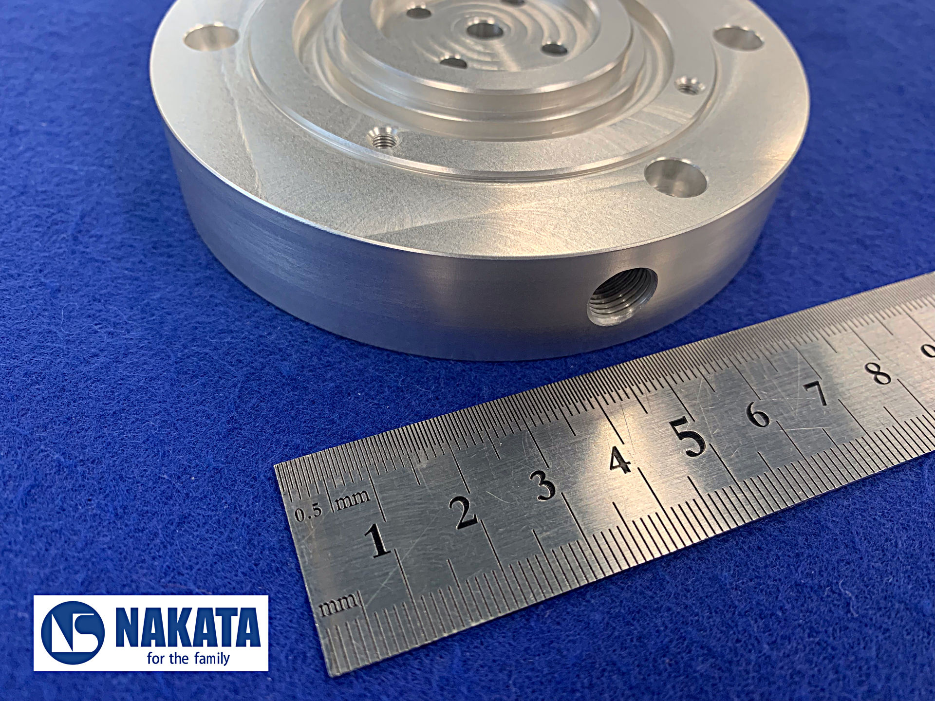

【横ボール盤 横穴 ヘリサート 半導体製造装置 振れ公差】
【材質】
A5052(a5052)
【業界・使用用途】
半導体検査装置関連業界
半導体検査装置関連のアルミの精密部品
【材寸】
厚23㎜×幅120㎜×長さ120㎜
【加工】
フライス盤
【特徴】
アルミの材質A5052(a5052)を使用し
半導体検査装置の一部として使用されます。
✎こちらの製品のポイント
製品の横に開いている大きな穴は
真ん中に開いている穴に貫通しています!
その為、中央の穴に向かってまっすぐ開ける事が
難しく高度な技が必要だと加工者から伺いました💡
弊社には“なにわの名工”や“八尾ものづくり達人”に
認定された社員が在籍し、アルミ専門で加工を行っているので
アルミでお困りの際は是非、中田製作所にお問合せ下さい!
特に、自動車用開発部品、 液晶製造部品、産業用ロボット部品、
半導体製造装置部品はぜひお任せください。
又、円周振れ公差という珍しい幾何公差が入っています。
円周振れ公差とは…
部品を「回転させたときの任意の円周の一部の振れ」を指定します。
円周振れは、部品を回転させたときに、
測定値の振れが、規定の範囲内になければなりません。
