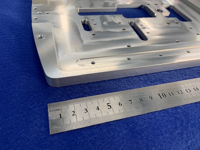

【材質A5052(a5052) 処理なし 段落ち加工 ヘリサート】
【材質】
A5052(a5052)
【業界・使用用途】
半導体製造装置関連業界
半導体製造装置関連のアルミの精密部品
【材寸】
厚 15㎜×巾60㎜×長さ200㎜
【加工】
マシニングセンタ
【特徴】
こちらの製品は、アルミの材質A5052(a5052)を使用しております。
この製品には、表面処理の指示がありません。
そのため、指紋や傷がつきやすいので、加工・梱包の際には、
細心の注意を払って、キズや汚れがないようにお客様へお届けいたします!
こちらの製品は、段落ち加工や長穴加工やはめあい交差などが入っている
製品になっており、加工することが非常に難しい製品です。
ですが、中田製作所の品質管理担当者が厳しく確認し、お客様の求める製品をお届けいたします!(^^)
又、3種類の大きさの違うヘリサートも入っています。
ヘリサートとは、アルミなどの柔らかい材質にタップを切った場合、何度かネジをつけはずししているうちに山がつぶれてしまうことがあります。
そんな問題に、ヘリサートを使用することでねじ山を丈夫にする効果があります☆
