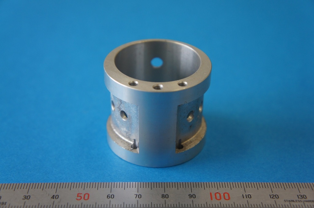

製品名:シリンダ(インパクトレンチ用エアシリンダ)
業界:空圧機器部品
加工方法:NC旋盤・マシニング
素材:アルミ鋳物(AC4C)
ロット数:100~1,000
精度:1/100
詳細:
インパクトレンチ用エアシリンダです。
旋盤後にマシニング加工を施す「偏芯加工」にて仕上げています。
