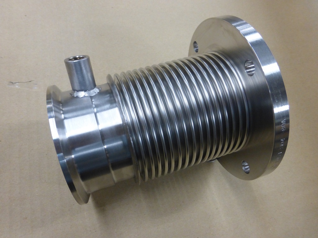

フェルールとVGフランジが付いた真空装置に使われるノズル付ベローズ
ベローズ内径83mm 面間162mm 片側80Aフェルール、片側VG80A真空フランジ
フェルール側に1/4ソケットが付いています。
ベローズ板厚0.15mm バネ定数が5.8N/mm
材質ベローズSUS316L フェルール・VGフランジ・ソケット:SUS304
