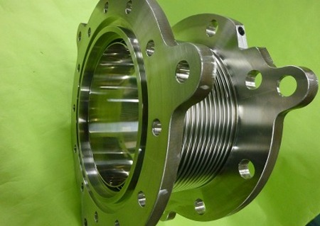

バネ定数の低い研磨加工を施した金属ベローズ伸縮管 紛体移送の配管に使われます。
紛体でベローズ内面を削られないように、研磨加工を施したいます。内筒を取り付けています。
設計圧力 0.05Mpa 軸方向変位量 +10mm ,-15mm
バネ定数 34.1N/mm
