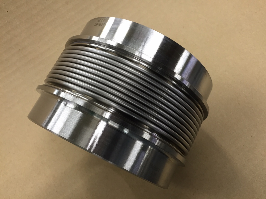

高圧ガス保安設備試験合格品のベローズ伸縮管
ベローズ内径134mmx100L
ベローズ板厚0.5mmx9山 伸縮量±2mm
温度-196℃~+40℃ 外圧1.66Mpa
液化ガスとは
液体であり・大気圧における沸点が40℃以下のもの、大気中に放出された場合はほぼガス状になるもの。 (沸点が液体窒素‐196℃、液体酸素‐183℃、液化アルゴン‐186℃)
