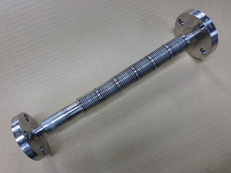

フレキシブルチューブのように見えますが、ベローズで曲げでなく軸方向の伸縮-50mmを座屈しないで吸収することが出来るベローズ伸縮管です。
ベローズ内径25mmで面間380mmで軸方向伸縮量-50mmを吸収しても座屈しない構造になっています。
ベローズ板厚0.15mmx2層 材質ベローズSUS316L フランジ・金具SUS304
片側JIS10K(20A) 片側JIS10K(10A)溝付きフランジ
流体アルゴンガス バネ定数2.8N/mm 繰り返し回数6000回
