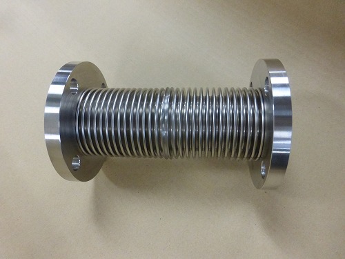

20°~900℃のガスが流れる配管に使われるインコネル製薄肉ベローズ伸縮管
ベローズ内径57mっ面間200mm JUJIS5K50A(SUS310S)
フランジJIS5K50A 材質SUS310S 軸方向伸縮量-40mm 軸直角変位量 5mm
仕様圧力-700~50Pa バネ定数6.8N/mm
