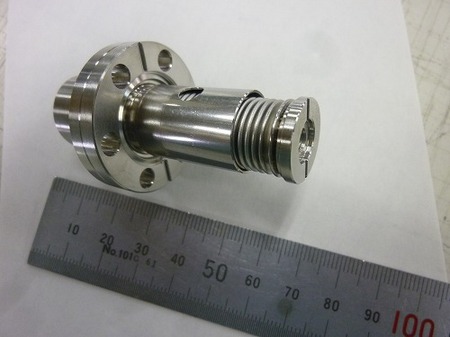

真空機器に使われるICFフランジが付いた特殊ベローズ
ベローズ内径9.5mm 板厚0.11mm
ICFフランジ(コンフラットフランジ)とは
超高真空装置に最も多く使用されているフランジで、金属ガスケットを使用します。ガスケット溝にナイフエッジと呼ばれるエッジが立っておりエッジに傷がつくと真空シールを行うことができないので、取り扱いには注意が必要です。
JISフランジと比べてボルト穴の数が多いです。(コンフラットフランジはVarian社の商品名です)
