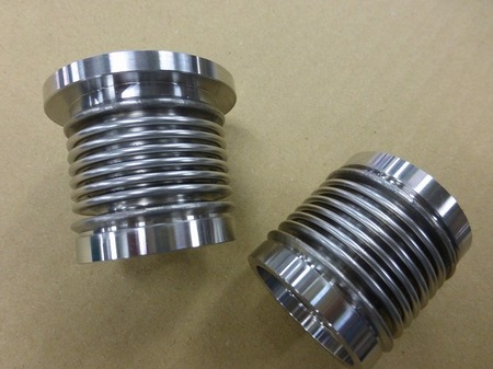

極低温環境に対応する、高精度な薄肉成形技術を用いたベローズです。LNG(液化天然ガス)プラント特有の急激な温度変化や振動を効率的に吸収し、配管システムの安全性を確保します。
極低温対応の材料選定: ベローズ材質に耐食性・耐低温性に優れたSUS316Lを採用。-162℃の極低温から常温域まで安定した性能を発揮します。
高度な薄肉成形: 板厚0.25mmの薄肉設計により、バネ定数を抑えつつ確実な伸縮柔軟性を実現しました。
特殊金具による確実な接続: 両端に専用設計の特殊金具を装備し、高度な気密性と施工性を両立しています。
【主要諸元】
サイズ: 32mm × 45L
材質: SUS316L
板厚: 0.25mm バネ定数: 114.6 N/mm
設計圧力: 1.86 MPa 軸方向伸縮量: +1.6mm
使用温度範囲: -162℃ ~ 55℃
