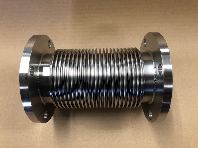

過酷な高温環境下でも安定した性能を発揮する「断熱材内蔵型 耐熱用ベローズ」の紹介です。
本製品の最大の特徴は、内筒とベローズの間にセラミックファイバー(断熱材)を充填している点です。この構造により、ベローズ本体が高温の流体に直接触れるのを防ぎ、熱による劣化や損傷を最小限に抑えています。
【製品仕様】
サイズ: 100A × 300L
接続: 両端 JIS10K(100A RF相当)
材質: SUS316L(ベローズ・フランジ・内筒すべて)
設計条件: 温度 500℃ / 圧力 0.1Mpa
性能:
バネ定数:13.9N/mm
軸方向伸縮量:+10mm / -15mm
軸直角方向変位量:8mm
500℃の高温設計でありながら、耐久性を高めた設計となっております。高熱配管の熱膨張対策でお困りの際は、ぜひご相談ください。
