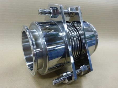

化学プラント配管では、腐食環境や薬液雰囲気に耐える材質選定と、内面品質の確保が重要です。当社では、化学プラント向け金属ベローズを1個から特注製作し、化学研磨仕上げに対応しています。化学研磨により内面の微細な凹凸や溶接焼けを除去し、耐食性の向上と流体の滞留防止を実現します。薬液ラインや高純度配管においても安心してご使用いただけます。
材質はSUS316Lをはじめ、インコネル625、ハステロイC22などの耐食合金にも対応。腐食性ガスや高温環境下での使用実績も豊富です。板厚0.1~0.5mmの薄肉ベローズを単層・多層構造で製作でき、配管の熱膨張吸収や振動緩和に貢献します。低バネ定数設計にも対応し、設備への負荷低減も可能です。
ロール成形による型代不要の製法を採用しており、特注仕様でもコストを抑えやすく、短納期での対応が可能です。小ロット試作、既設配管の更新、耐食材質への変更など、さまざまなニーズに柔軟に対応します。
