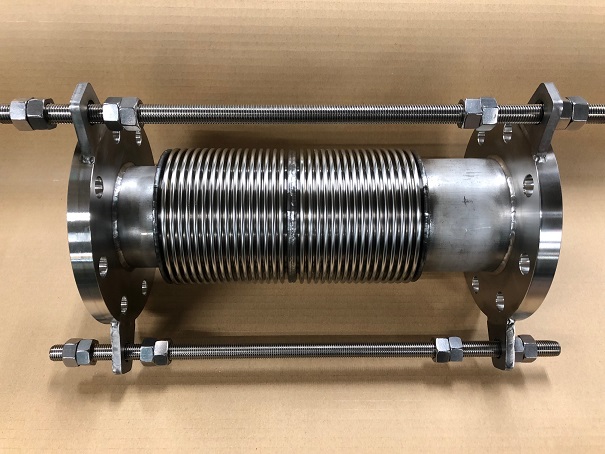

配管の熱膨張や振動吸収に最適な、高機能ベローズ伸縮管です。
本製品は0.3mmの薄板を2層に重ねた「多層ベローズ」を採用しており、優れた柔軟性と耐圧性を両立しています。
【主な特長】
多層構造ベローズ: 柔軟性が高く、大きな変位(+25mm / -50mm)を確実に吸収。
内筒(インナースリーブ)付: 流体抵抗を軽減し、ベローズの摩耗や共振を防止。
タイロッド装備: 設定以上の伸びを制限し、内圧推力による破損を防止。
高耐食仕様: ベローズ材にSUS316Lを採用し、多様な流体に対応。
【製品仕様】
呼び径・全長: 100A × 400L
接続: JIS 10K フランジ(100A)
使用圧力: 0.5 MPa
伸縮量: 軸方向 +25mm / -50mm
材質: ベローズ:SUS316L / 金具:SUS304
構造: 板厚 0.3mm × 2層
