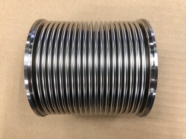

インコネル625は、ニッケル基合金として優れた耐食性・耐熱性を有するため、苛酷な環境での配管・継手用途に適した素材です。当社では、このインコネル625材を用いた金属ベローズの設計・成形・溶接・検査・仕上げまで一貫した製造サービスを提供しています。耐食性と高温耐性が必要な化学プラント、海水処理設備、排ガス処理システム、発電設備などの用途において、長期信頼性の高いシール性能を発揮します。
薄肉金属ベローズのインコネル625製は、板厚0.2mmで製作可能で、多層構造を採用することで高い伸縮性と低バネ定数を実現します。インコネル625材は熱サイクルによる応力や腐食性ガス・液体への曝露に強く、特に高温環境下における配管可とう部材として信頼性が求められるケースで選ばれています。材質特性を最大限に活かすため、当社では最適な曲げ・成形条件を設計段階から検討し、目的用途に応じた仕様での製作が可能です。
また、インコネル625ベローズの特注製作においては、1個からのご注文や小ロット対応にも柔軟に対応します。標準製品では対応しきれない寸法やストローク、取付形状、溶接仕様、検査要求などにも応じ、図面がなくても設計支援を含めた相談が可能です。全数のヘリウムリーク検査や必要に応じた水圧試験を実施し、高気密性・高信頼性を確保します。
耐食・耐熱用途での配管補償、可とう継手、シール部材としてインコネル625ベローズを検討しているお客様は、ぜひ当社の製造サービスをご活用ください。用途・環境条件に最適な材質選定や設計提案も承ります。
