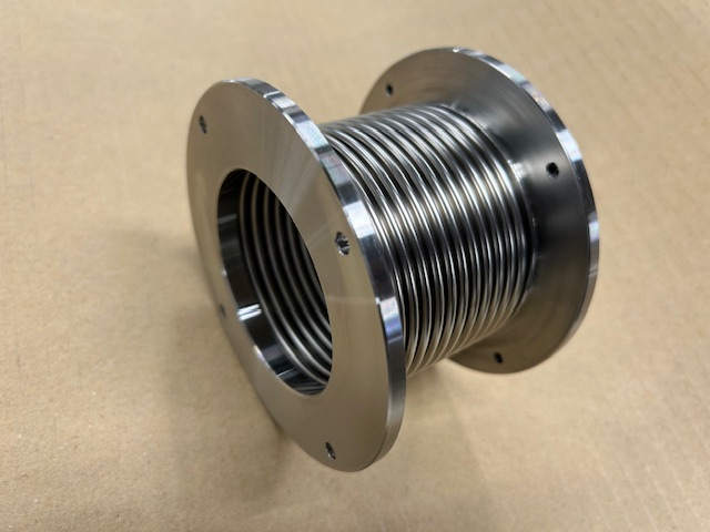

インコネル625は、ニッケル基超合金の中でも高温環境・耐食性が求められる用途に最適な材質として広く活用されています。この特性を活かすために、当社ではインコネル625材を用いたベローズの設計・成形・溶接まで一貫対応し、高温・腐食雰囲気でも安定した性能を発揮するベローズを1個から製作しています。
インコネル625ベローズは高温酸化ガス、塩素化雰囲気、海洋性腐食などの厳しい環境下でも優れた耐久性を発揮し、石油化学プラント、ガスタービン、耐熱炉、熱交換器、排ガス処理装置などの用途で採用されています。材料特性として、高い耐食性と耐熱性を両立しつつ、機械的強度を維持することが可能で、用途ごとの条件に合わせた最適設計が重要です。
当社のインコネル625ベローズは、薄肉成形技術により板厚0.2mmの設計が可能で、多層構造による柔軟性と高い伸縮性を確保しています。また、製造後は全数ヘリウムリーク検査を実施し、真空用途にも適用可能な高気密性を保証。高温・耐食環境でのリークリスクを抑え、装置の信頼性向上に寄与します。
インコネル625は加工が難しく、通常は特注製作となることが多い材質ですが、当社では豊富な実績と技術により図面対応から加工、納品までスムーズに対応。少量ロットでの受注や、短納期対応、図面なし相談も可能です。
