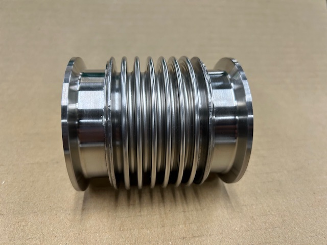

ベローズ内径60mm 面間90L 両端2.5Sフェルール(大阪サニタリー製)
ベローズ板厚0.15mm バネ定数9.2N/mm
流体:窒素+粉体 設計圧力:0.2Mpa 軸方向伸縮量±5mm
材質 ベローズ:SUS316L フェルール:SUS304
