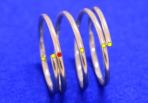

写真の圧縮バネの巻数を数えてみます。
線の本数=〇の数=5本、よって巻数=5巻、ではない所に注意が必要です。
バネの場合は、ぐるっと1周したところで1巻と数えます。
左端から数え始めると、赤〇のところでちょうど一周、1巻になります。
星印のところは、まだ1巻未満、おおよそ0.5巻となります。
このバネの巻数=4巻です。
ちなみに、両端の1巻は隣のコイルに接しており、「座巻き」と呼ばれます。
座巻きの役割は、立てた時の座りを良くすることで、座巻き自体はバネとしては働きません。
座巻きを除いた巻数=バネとして有効に働く巻数を、有効巻数と呼びます。
このバネは、有効巻数=2巻、総巻数=4巻、となります。
