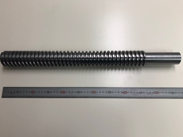

台形ネジ(Tr52ピッチ12 L=560)の切削加工のサンプル品です。
旋盤で台形ネジの加工をする場合、一般的なメートルネジと同様に、台形ねじ用のチップを使って加工しますが、ピッチが大きくなってしまうと市販品の台形ねじ用のチップの規格では規格がありません。
特注でチップを製作して加工することもできますが、ねじ切りチップの接触面積が大きくなり、切削の負荷の増大による振動などの問題が生じます。(ワークがビレてしまいます。)
弊社ではねじ切りチップを使わない方法で加工することによってピッチ12の台形ネジをNC旋盤で加工しました。
切削加工ですので少量での対応が可能で、形状の制約も受けにくくなります。
