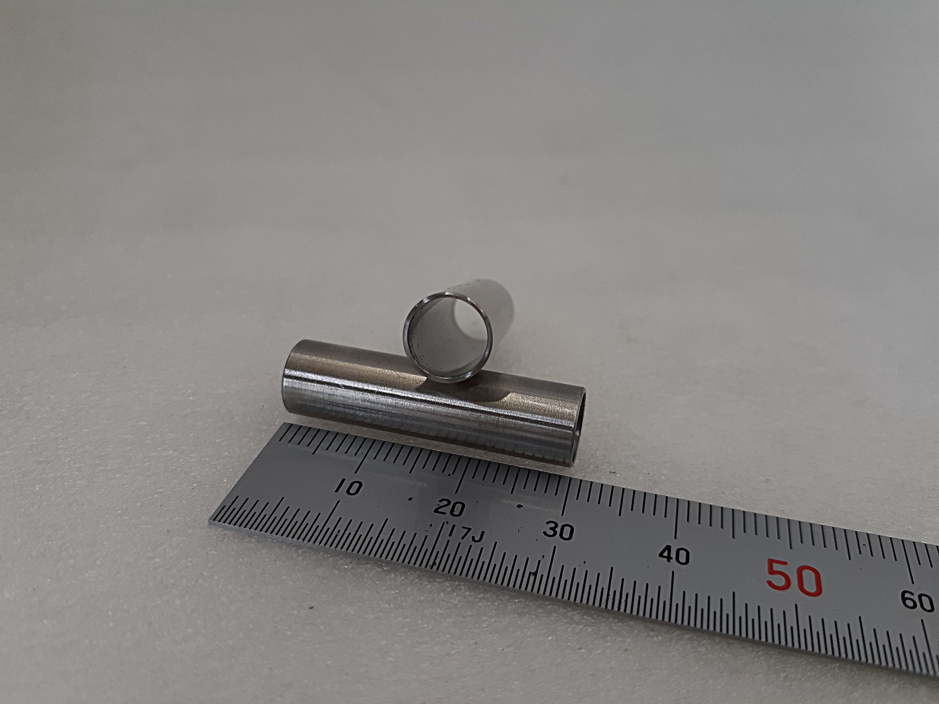

お客様の依頼が、Φ8のパイプ材(カットされてない形状)の支給品を、全長と内径の加工でした。
全長30㎜、内径Φ6をΦ7に仕上げます。
加工するに、NC旋盤? 汎用旋盤?
NC旋盤での加工になると、チャック圧が強すぎるため製品に歪みが生じてしまいます。
外径Φ8、内径Φ7と、言うことは、厚み0.5mm!これでは歪んで当たり前!
そこで、汎用旋盤の出番です!
チャックの“締め付け加減”、“切削時の手に伝わる振動”や音、そして目視ができる利点。
技術、経験が必要な汎用旋盤の加工です。
ちなみに公差指定はありませんでしたが、±0.05で仕上げています。
外径、内径にはC0.1程度の面取りしています。
