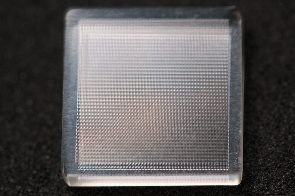

超硬合金製金型製法は世界初の技術。
既存のドライエッチング製法と比較し、
①安定した高精度レンズ成形が可能!
②コスト削減を実現!
光学特性評価を行った結果、均一した面の照射をすることを確認できた。
使用用途として、特にイメージセンサーやプロジェクションディスプレイ、光通信デバイス、バイオメディカルセンシング業界において、集光や拡散を効率よく出来る重要な特性があります。
ガラス製両面10,000MLA(φ0.1mm×10,000MLA×5μm深さ)
・形状精度 : PV0.2μm以下
・表面粗さ : 10nmRa以下
・レンズとレンズの平坦部(稜線) : 0.9μm
(ユーザーニーズは2μm以下)
・表裏のレンズのズレ : 0.002μm以下(光軸ズレ無し)
