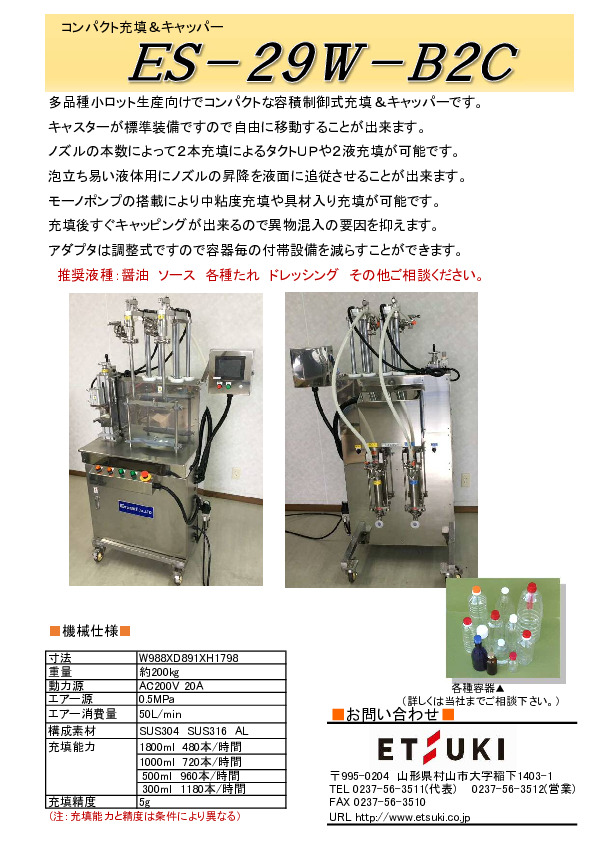

【多品種&小ロッド生産に向いている容積制御式充填&キャッパー<ES-29W-B2C> 】
○多品種小ロット生産向けの容積制御式充填&キャッパーです。
○キャスターが標準装備ですので自由に移動することが出来ます。
○泡立ち易い液体用にノズルの昇降を液面に追従させることが出来ます。
○モーノポンプの搭載により中粘度充填や具材入り充填が可能です。
○ノズル2本搭載により2液充填又は、2本同時充填が可能です。
○充填後すぐキャッピングが出来るので異物混入の要因を抑えます。
○容器をセットするスタンドは調整式ですので容器毎に用意する必要がありません。
○容器に合わせてノズルの高さや圧栓の高さを変更出来ます。
