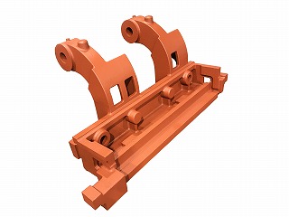

Full-mold casting
品名:トランスファブラケット
材質:FCD450
サイズ:1450×775×650
重量:400kg
