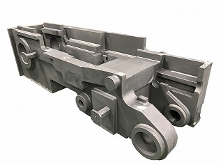

品名:フレーム
材質:FCD450
サイズ:3200×1000×1000
重量:6000kg
